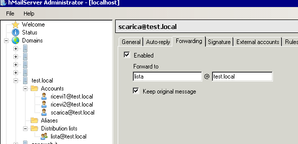

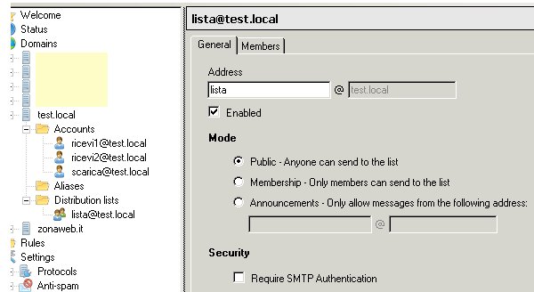

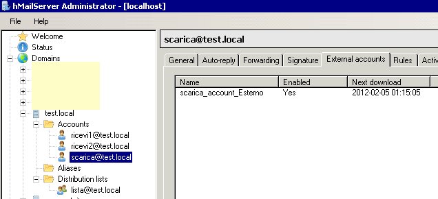

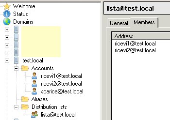

ho creato il dominio con 3 account, uno che scarica dall'esterno e gli altri 2 che dovrebbero ricevere le mail scaricate dal primo:
ho creato la lista con queste impostazioni:
naturalmente nell'account scarica@test.local ho impostato lo scaricamente da un server esterno:
e impostato il forwarding:
ha funzionato subito..

Instradare le email in arrivo
Post by dixi » 2012-02-07 17:59
Eccomi ancora qui'. Per chi usa hms da un po' di tempo, volevo chiedere se e' possibile, nel caso di usare 1 email esterna per poi mandare a una lista di distribuzione, fare in modo che se qualcuno mette nell'oggetto per esempio "per gino" , l'email sia mandata alla email di gino senza mandarla agli altri. Una sorta di regola. Tempo fa un amico aveva trovato un programmino che faceva questo.
SUKASU
New user
New user
Posts: 2
Joined: 2012-02-08 17:55
Aiuto configurazione
Post by SUKASU » 2012-02-08 18:10
Ciao a tutti!
ho bisognio di seguente configurazione:
5 client outlook 2007
unica mail tin.it
tutti i cinque vedano le stesse mail sia in entrata che in uscita
e sopratutto le mail in uscita devono risultare inviate dalla casella tin.it per le risposte
Vi ringrazzio anticipatamente
Conzi
Normal user
Normal user
Posts: 147
Joined: 2006-02-24 14:44
Location: Varese, Italy
Re: Instradare le email in arrivo
Post by Conzi » 2012-02-08 20:13
dixi wrote:Eccomi ancora qui'. Per chi usa hms da un po' di tempo, volevo chiedere se e' possibile, nel caso di usare 1 email esterna per poi mandare a una lista di distribuzione, fare in modo che se qualcuno mette nell'oggetto per esempio "per gino" , l'email sia mandata alla email di gino senza mandarla agli altri. Una sorta di regola. Tempo fa un amico aveva trovato un programmino che faceva questo.
in hmailserver puoi creare regole a livello account, ma penso che dovresti togliere il forwarding e gestirlo con le regole, con le priorità corrette..
per esempio:
regola 1: nell'oggetto c'e' "per gino"- match ok - spedisci solo a lui e ferma l'esecuzione delle regole
regola 2: forward a tutta la lista.

Post by dixi » 2012-02-09 19:57
per esempio:
ho provato nella regola generale, e' un po' una menata, anche xche' ho 9 utenti. Certo essere sicuri che funzioni sarebbe bello avere l'instradamento dei messaggi con oggetto specifico ad ogni singolo utente e tutto il resto che arriva non specificato distribuito a tutti. Ma sono un po' dubbioso sull'efficacia mah!

adv-service wrote:tranquillo cpcermaz :)
devi installare hmail SOLO sul computer che fungerà da server per le mail.
Gli altri pc, come indirizzo del server devono avere naturalmente l'ip della macchina dove è installato hmail. (ps verifica il firewall che abbia le porte 25 110 e 143 aperte)
PS qualcuno di voi ha già abbinato hmail ad una piattaforma di webserver su windows?
adv-service.
Grazie mille sono riuscito perfettamente nel mio intento.
Ora volevo sapere come poter fare per rispondere direttamente alle mail da un pc in rete.
Mi spiego meglio
Per esempio ci scrive un cliente alla mail info@azienda.it della ditta.
Hmailserver la rigira in automatico all'acocunt di rete amministrazione@ditta.it
Ecco come si puo' fare per rispondere al mittente della mail direttamente dalla postazione in rete?non risco.
E' possibile anche che rispondendo non appaia amministrazione@ditta.it ma info@ditta.it?

Re: Supporto in lingua italiana
Post by adv-service » 2012-07-16 11:09
in hmail,
vai in DOMAINS
nel tuo dominio
nell'account info
troverai due menu in alto dopo GENERAL
auto-reply per RISPONDERE a chi scrive con un testo standard da te digitato
FORWORDING per inoltrare la mail come originale ad un altro indirizzo mail
ciao!

Post by cpcermaz » 2012-07-20 11:24
adv-service wrote:in hmail,
vai in DOMAINS
nel tuo dominio
nell'account info
ciao!
ciao
Auto reply risponde in automatico al messaggio in arrivo direttamente da info@ditta.it e qui ok
forwording invia la mail a un indirizzo e qui ci sono .
Quello che serve a me pero' e':
arriva una mail e il server la rigira ai pc che ci sono in rete secondo la lista che ho inserito.
Il pc1@ditta.it (macchina ch'e' in rete) che ha un account fittizio come fa a poter rispondere alla mail che gli e' arrivata da hmailserver?
Ora riesco a rispondere solo alle mail della rete.
Praticamente non riesco ad uscire dalla rete per rispondere direttamente da uno dei pc della rete, penso che dovrei settare qualcosa ma non so cosa.
